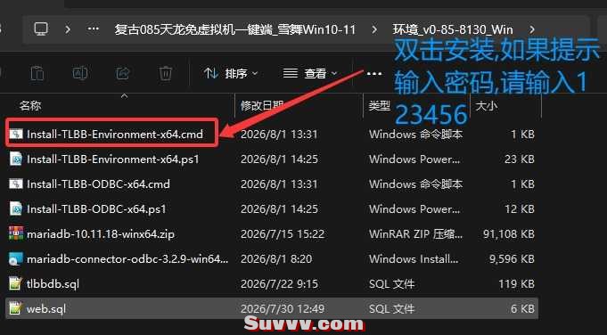

一、首次安装环境
  • 打开“复古085天龙免虚拟机一键端_雪舞Win10-11”目录。
  • 运行“Install-TLBB-Environment-x64.cmd”。
  • 弹出管理员权限提示时点击“是”,等待窗口显示安装完成。
  • 环境只需安装一次,以后开机不需要重复安装。    (安装过程中,无需输入任何东西,等待即可,如果出错会显示红字)

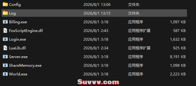

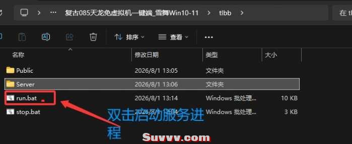

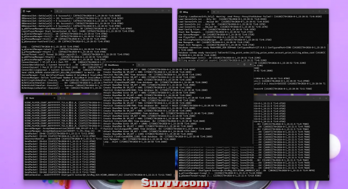

二、启动服务端
运行“tlbb\run.bat”,等待五个服务全部显示启动成功。
首次加载地图时间较长(大约8-20秒根据配置而定),请耐心等待,不要关闭服务端窗口。

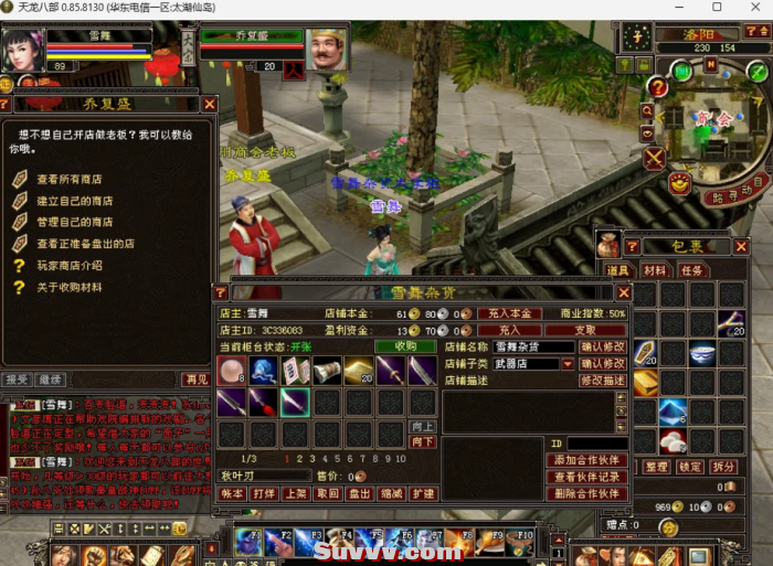

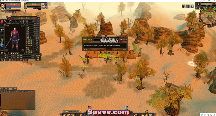

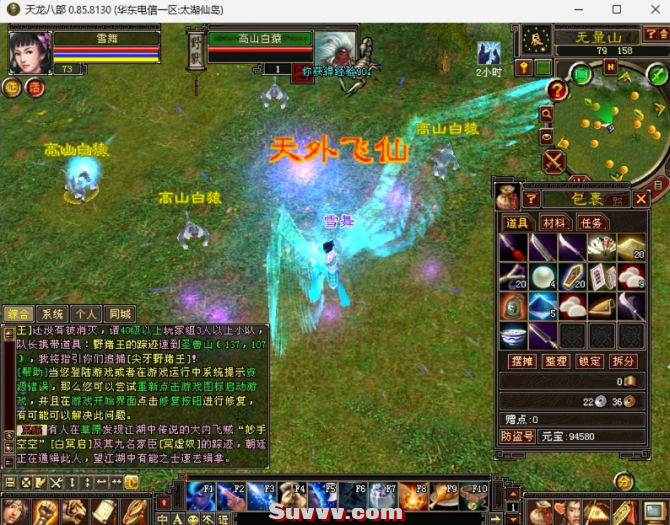

三、进入游戏
运行“客户端\Launch.exe”启动游戏,选择 服务器 "天下第一", 天下第一默认配置的127.0.0.1 IP。  (默认不用改 如果你想自行修改端口 注意自己修改 LoginServer.txt 华东电信一区,天下第一,1,101,0,0,0,WELECOME TO TLBB,127.0.0.1:14400,127.0.0.1:14400,127.0.0.1:14400,)

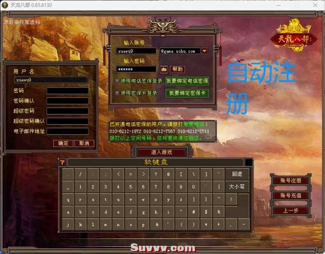

不需要手动注册账号,直接输入你想登录的账号,会自动触发注册机制。

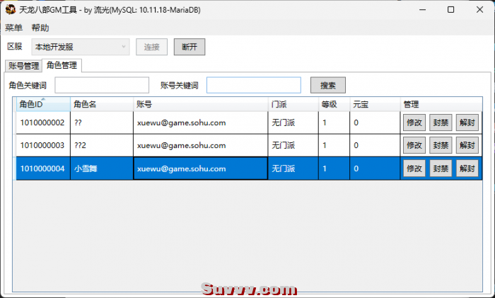

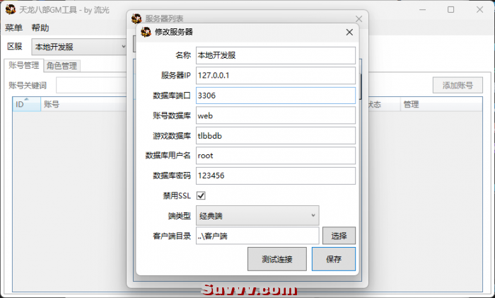

五、GM工具
已经配置好了,打开界面后连接,直接使用即可.修改东西注意角色必须下线,发放充值点数无需下线.
先登录游戏创建好角色,之后才能在GM里搜索到自己的角色
注意不要修改装备(目测暗器是100%不能修改的),GM工具不兼容修改装备功能,会导致数据库错乱,游戏内卡死无法打怪

GM工具已配置:

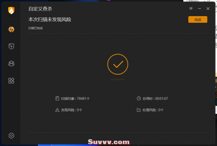

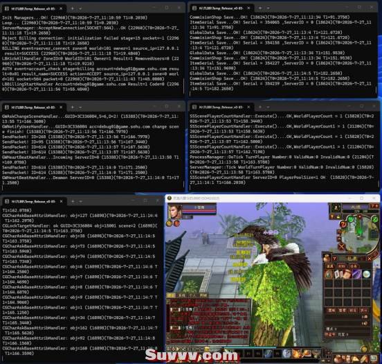

已火绒杀毒检查:
启动完成
一共有5个窗口,且无红色报错提示
编译环境 Windows 11 VS2026 :

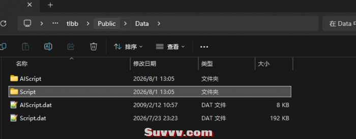

-loadscriptonce 的作用是让 Lua 脚本加载后驻留并重复使用,不再每次执行时重新读取脚本文件。适合只玩游戏不改游戏的玩家,可以减少脚本读取和解析开销。
启用后的注意事项:
  • 修改 .lua 文件后,需要重启 Server.exe 才会生效。
  • 开发、调试 Lua 脚本时可以暂时删除该参数,以便脚本修改后重新加载。
  • 该参数只控制脚本加载方式,不能修复脚本自身的变量为空、语法错误或文件缺失问题。

默认服务器信息
数据库端口:3306 默认数据库账号:root  默认数据库密码:123456 数据库IP:127.0.0.1
